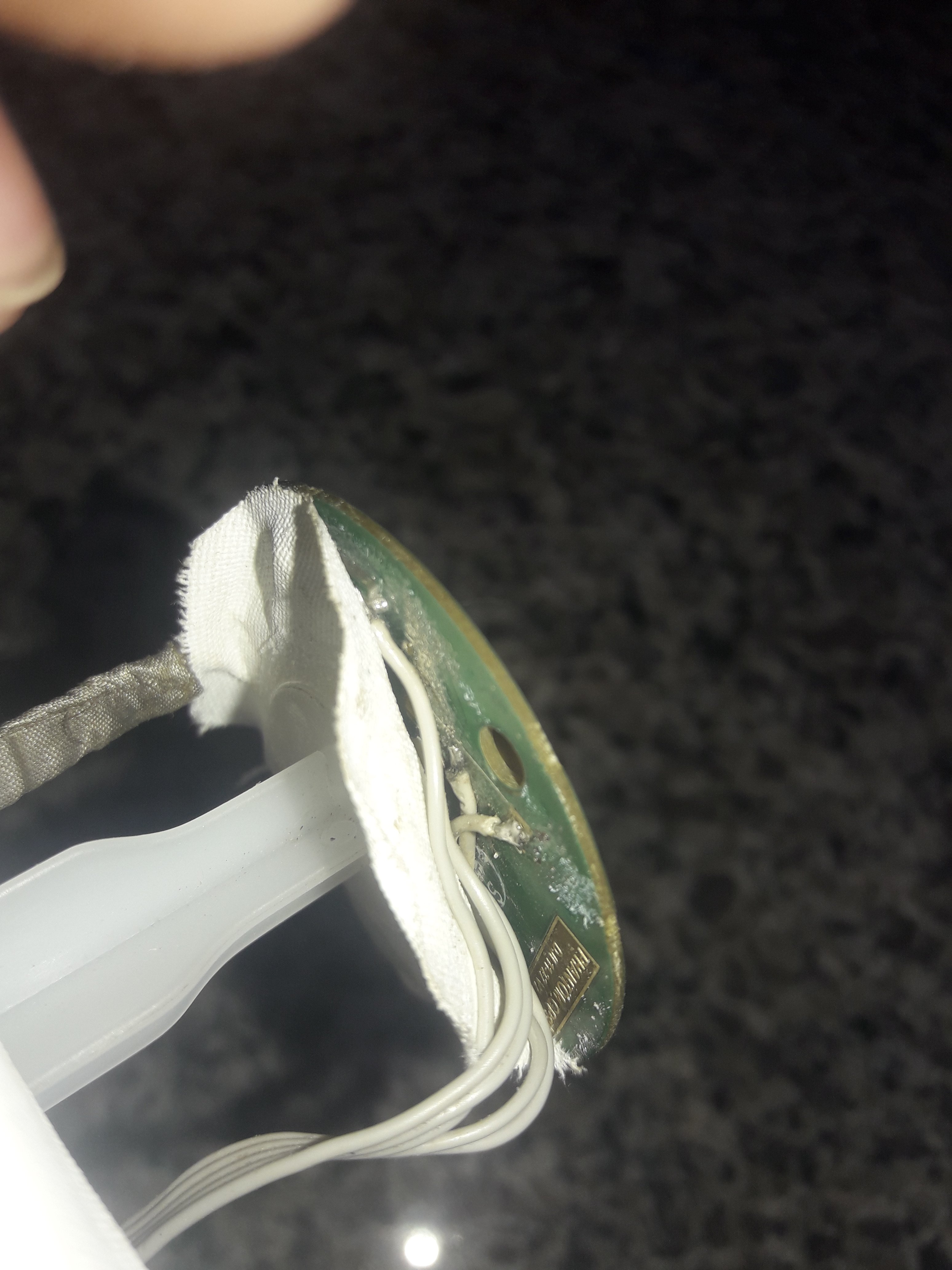

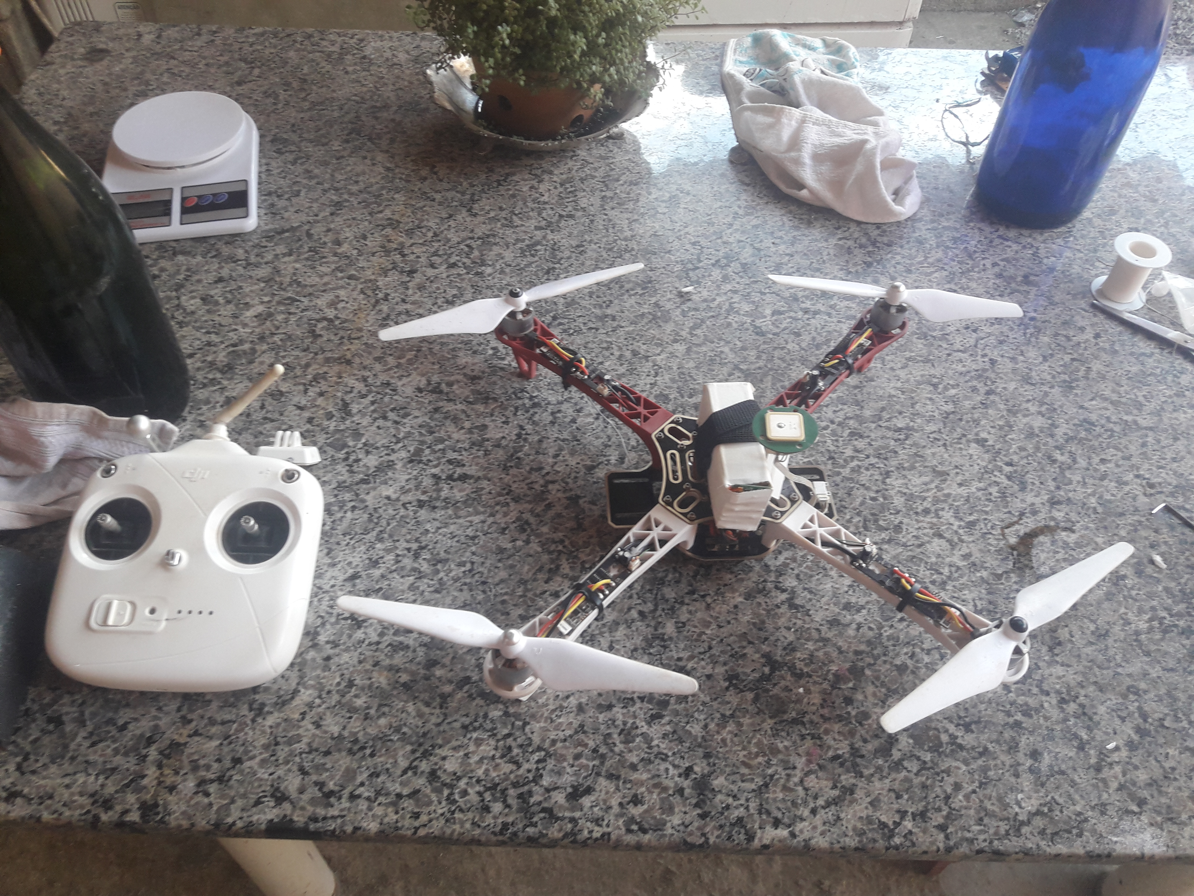

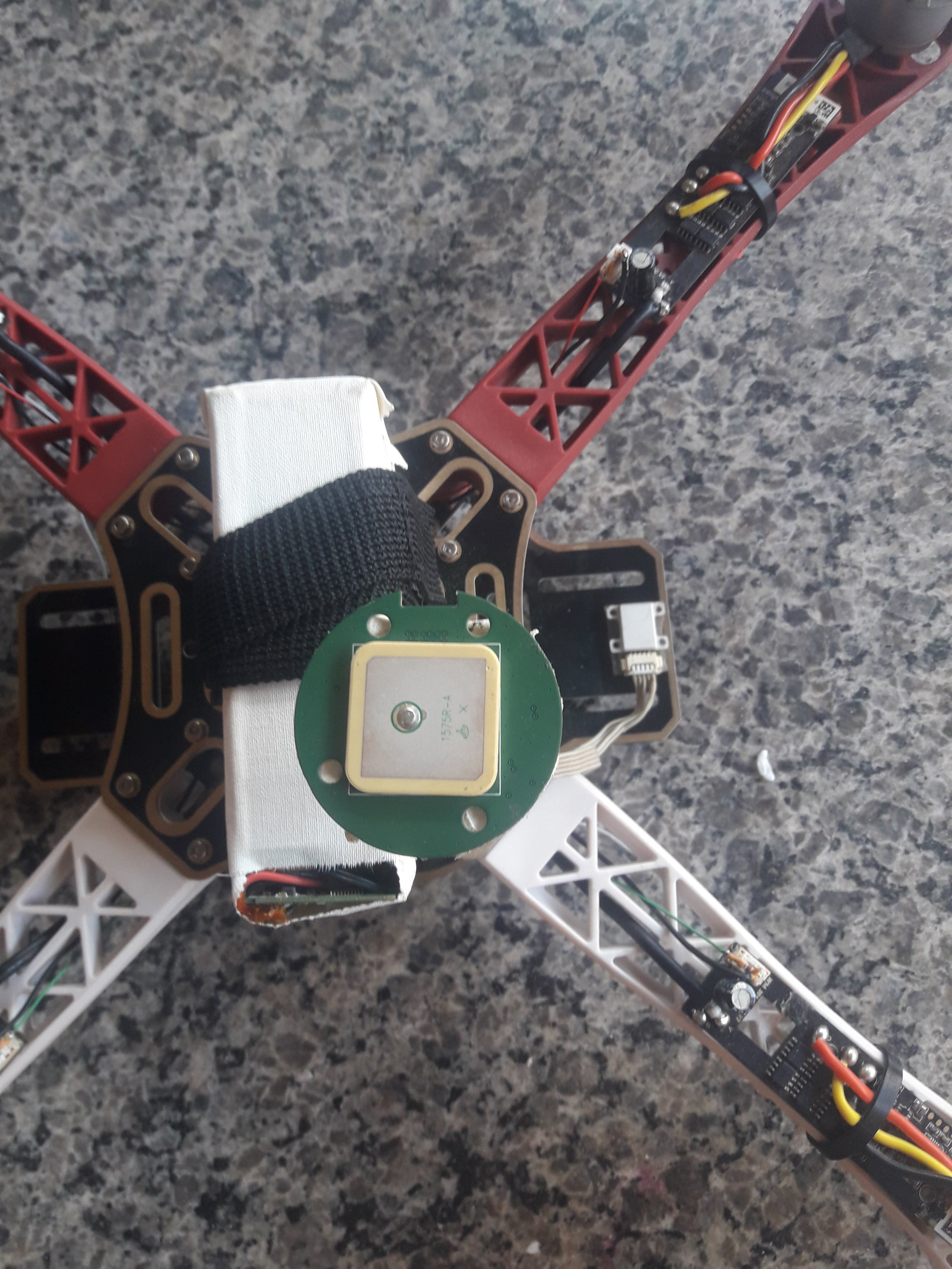

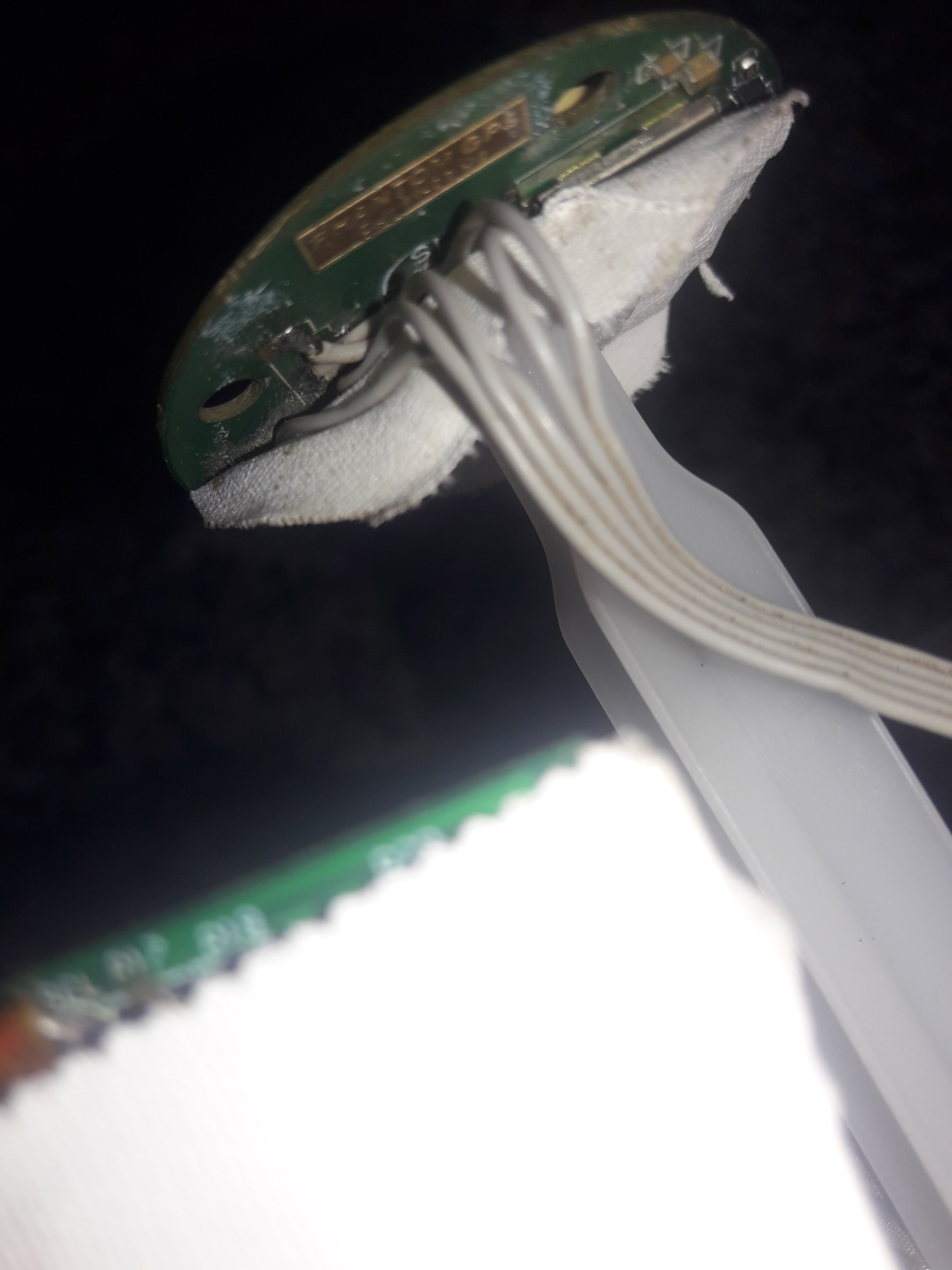

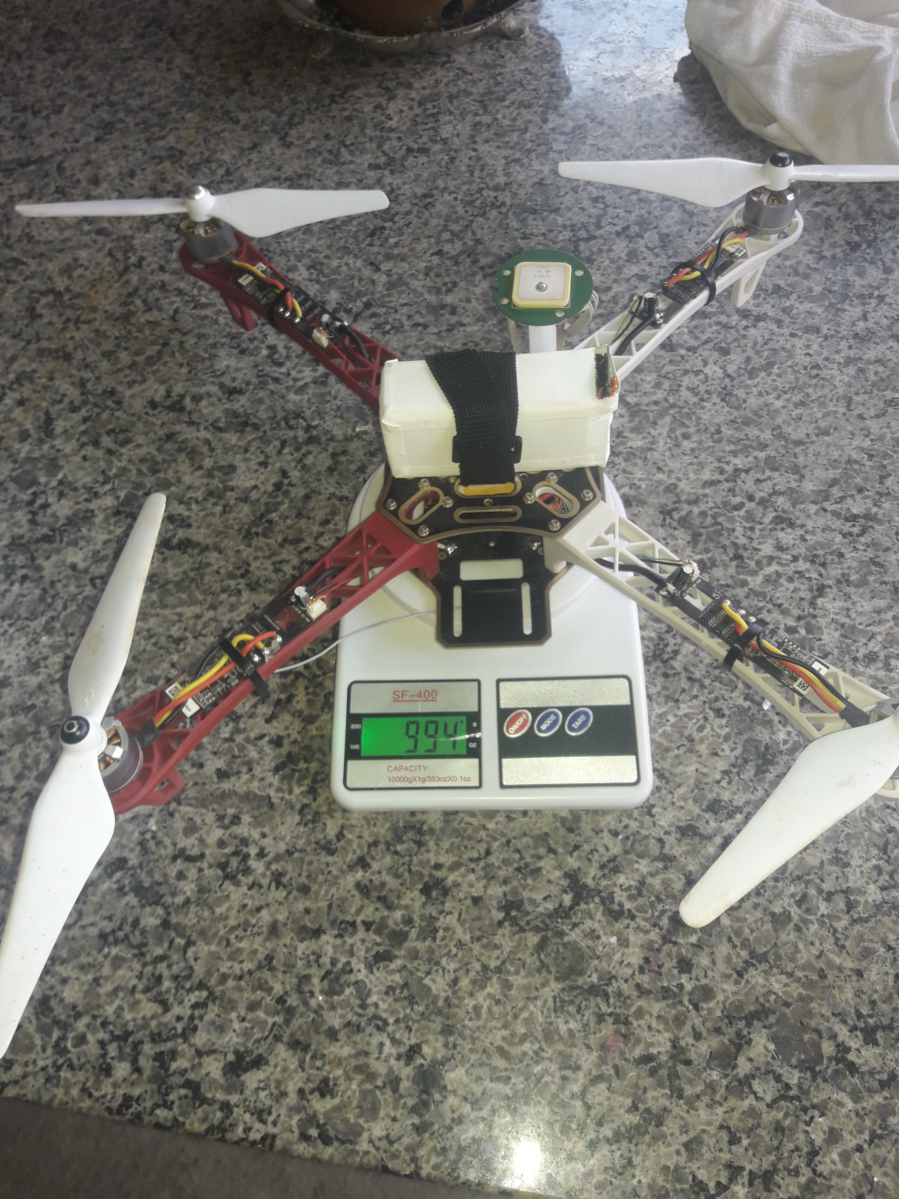

Galera sou Brasileiro, recentemente meu phantom 2 v+ sofreu uma queda e montei ele em um f450 usando o mod do phantom 2 fc para naza m v2, porém usando o gps e a bússola do próprio phantom 2 não consigo calibrar a bússola, pelo que vi o gps e a bússola do naza m v2 são juntos em um módulo somente, a bússola do meu phantom 2 tem os pontos de solda do conector da bússola, e soltei fazendo a bússola e o gps ficar em um módulo só porém ainda não consigo calibrar, quando giro o drone na horizontal tenho uma luz verde mas quando giro na vertical não tenho um led verde, creio haver algum problema de alinhamento da bússola? Preciso de ajuda.

Try facing the compass device downward in the same vertical direction and position as it was on the phantom frame. I see that you have placed it horizontal on the f450. I also experienced compass issues with the compass in the wrong place, but have not tested it since moving it back to roughly where it was on the phantom frame. Good luck
