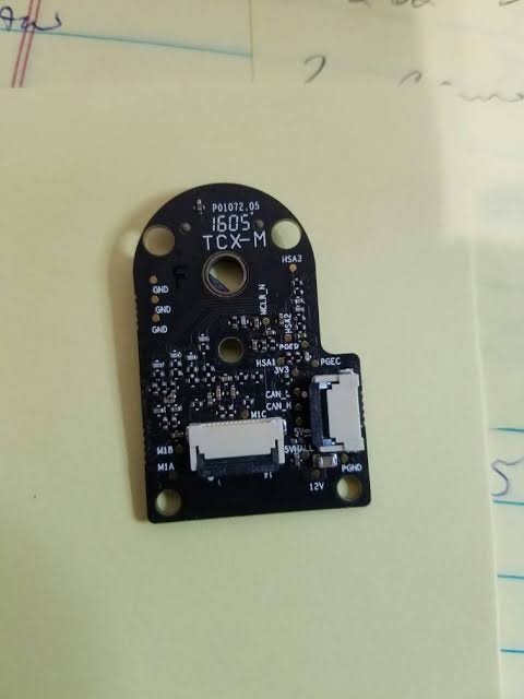

I need to replace the sensor unit which is located at roll motor of a P3S.
Can I use one from a P3 Se?
Hola estimado.
El giroscopio no está en esa plaqueta, sino que se encuentra en la plaqueta de la cámara (en el P3S). A veces lo que se rompe en esa plaqueta es el potenciómetro encargado de medir la posición del eje. La solución en ese caso es reemplazar el potencial o conseguir otra plaqueta. La plaqueta es la misma para ambos modelos, el estándar y el se.

Gracias por el dato, podrías compartirme si el cable flex, la plaqueta de la cámara y los motores son compatibles entre ellos también?
