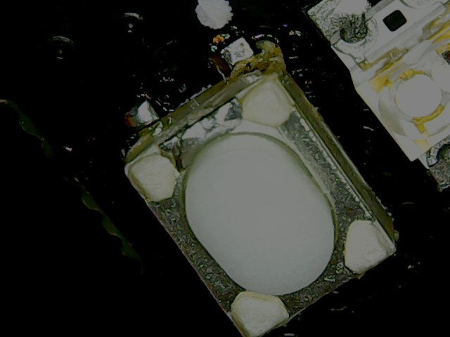

Buenas tardes compañeros:

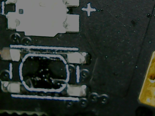

Paso a comentar el problema con el Dron de un cliente, perdonen mi idioma, pero no soy bueno con el inglés. Me llego un P3S con la cámara mojada con agua de mar (salada) ya muerta en si por el uso muchos contactos sulfatados, botón de linkeo suelto. Repara y arme la pista del botón de linkeo, por lo que eh leído en el foro no linkea si el gimbal no esta funcional, hay alguna forma de solo hacer que linke, el cliente ya no quiere que funcione la cámara pero si que vuele. Gracias y saludos desde Argentina.

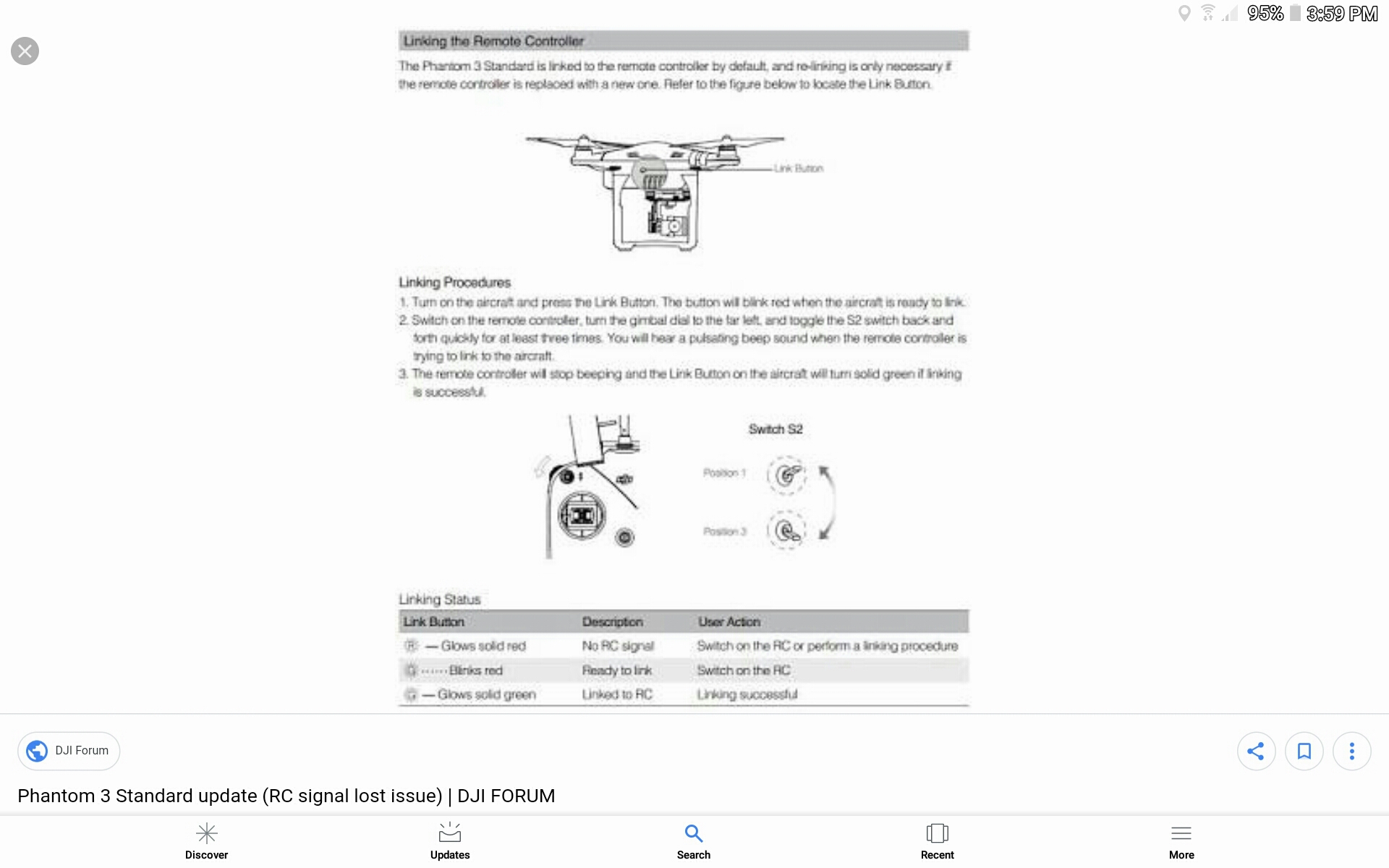

This is a manual relink for rc,,,you turn gimble wheel to left and toggle (up and down)s2 switch

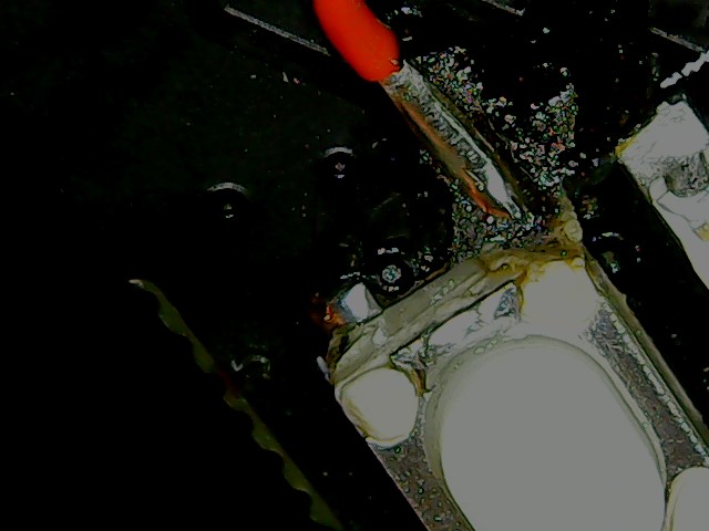

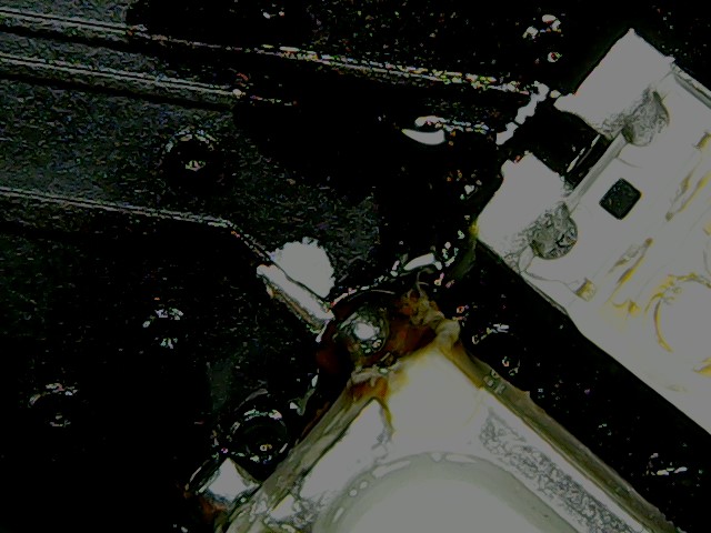

Buenas, creo que no entendieron mi post. Necesito otra alternativa de linkeo. Ya se como se linkea, pero el dron tiene dañada la cámara por sulfato, al dron le entro agua salada a la cámara y esta obsoleta. El problema es que también no tenia el botón de linkeo, esto ya lo eh solucionado soldandolo de vuelta y arreglando una pista. Pero solo se queda en el bip bip bip y titila en rojo y nunca linkea.
En fin solo quiero saber si se puede linkear sin que funcione la cámara.

Sin querer encontré un vídeo de lo que me sucede. No hago el mismo procedimiento que hacen en el video, pero si me queda la luz roja parpadeando:

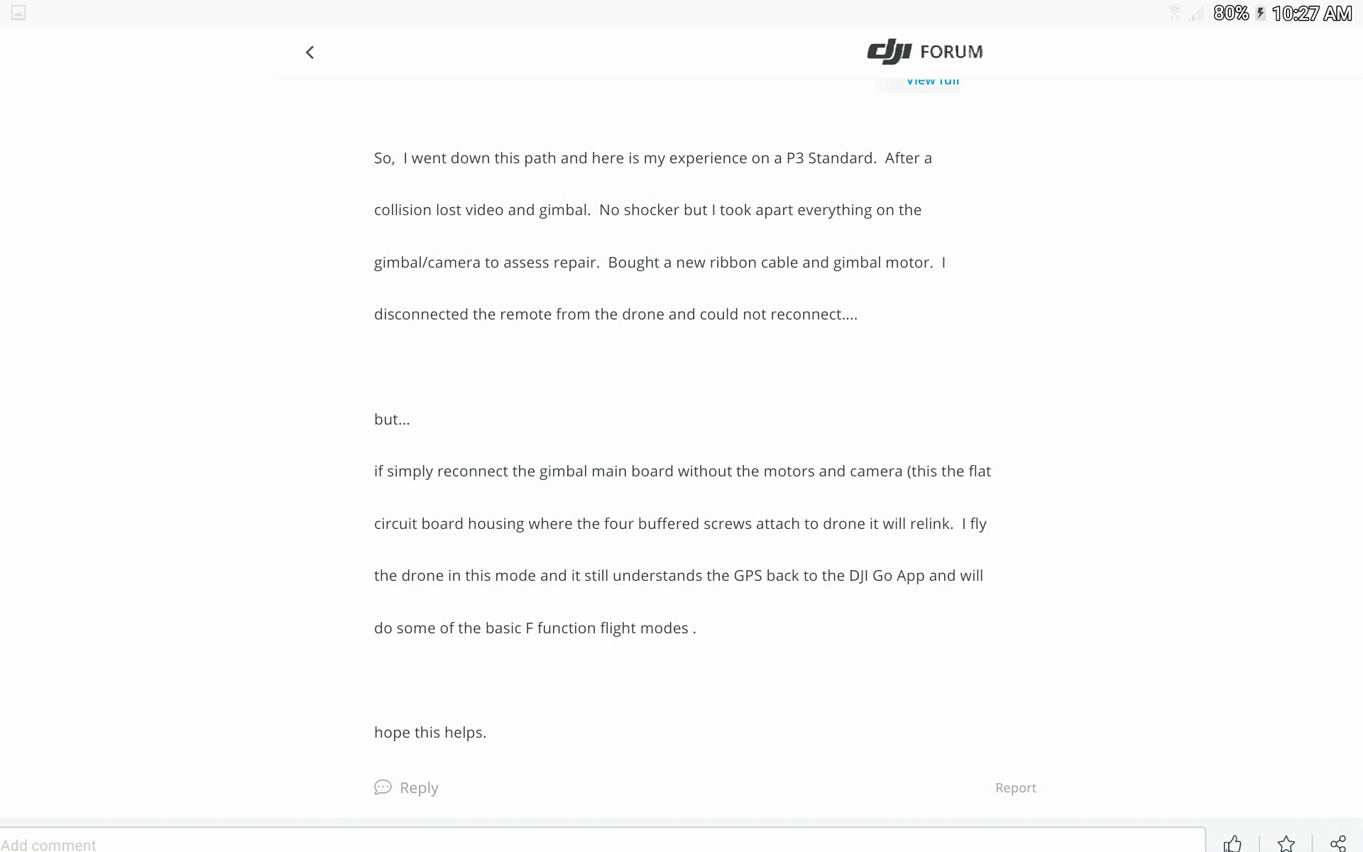

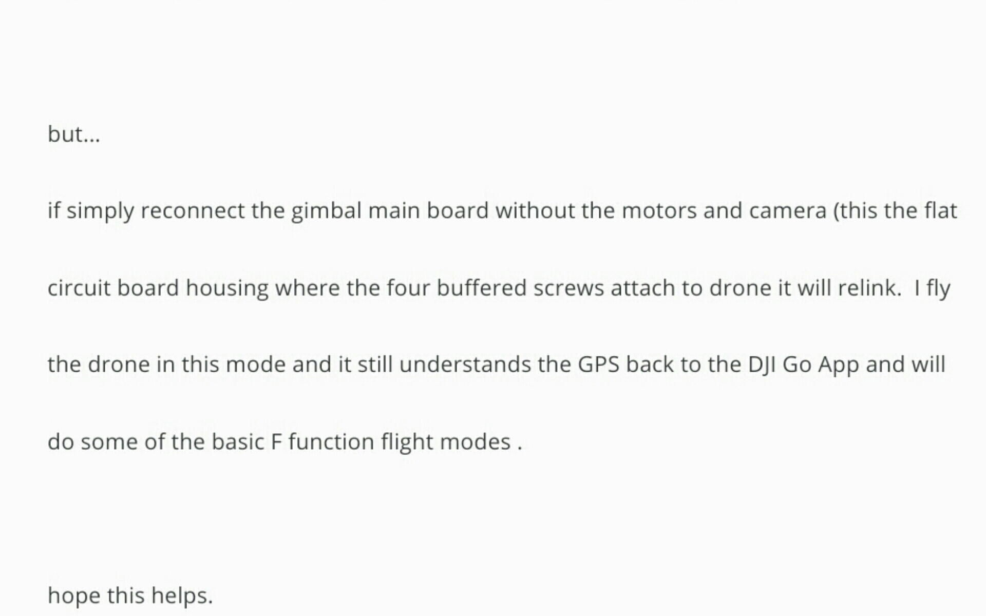

¿Desea eliminar la cámara pero todavía tiene telemetría y bloqueo de GPS en la aplicación DJI go? Si el sustrato de la placa base del cardán se ha dañado, es posible que deba reemplazarlo por completo. Tuve el mismo problema que el mío y finalmente me rendí y compré un ensamblaje de cámara / cardán en Ebay. Sé que esto probablemente no sea de ayuda para usted, pero puede que no haya nada más que pueda hacer.

WeWell how is your method,,did you turn and hold gimble wheel while toggling that s2 switch,,,yes me understand post ,,
okay fly without gimble or cam,,info on sreen be very limited due to no info sent back from cam,,found this post yesterday for someone but it might help you link up
