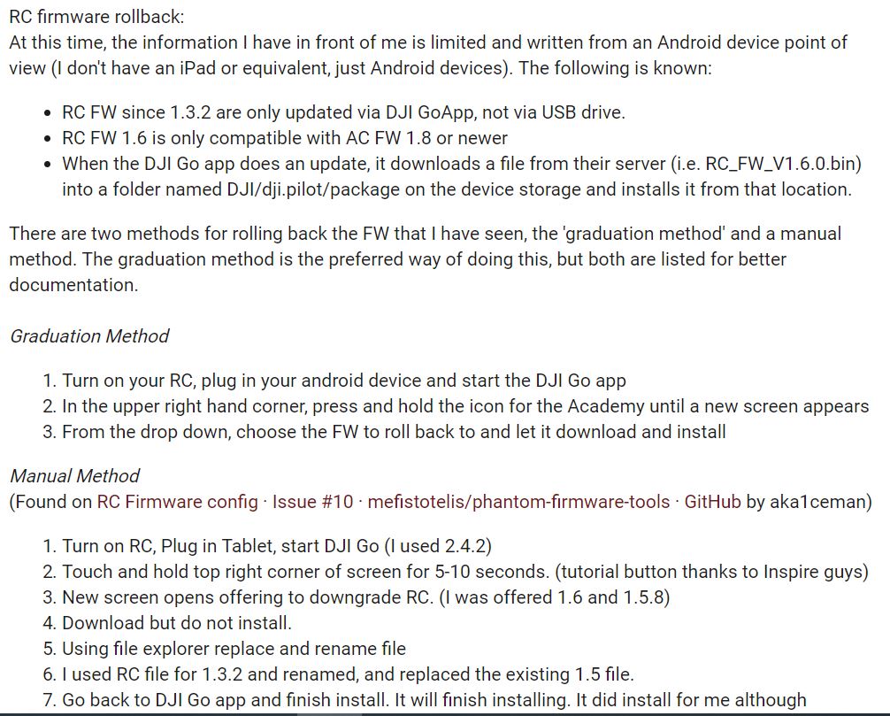

hola a tod @ s, posiblemente esta pregunta esté ya fuera del lugar pero estaríamos muy agradecidos si alguien de ustedes me puede asesorar, podría ser la configuración con menos fallos en un Phamton 3 pro, firmware del dron del Rc y de la Apps, actualmente tengo drone 1.8.80, rc 1.9.2 y App 3.1.52 y base de datos 01.00.01.09 y además que con esta configuración no puedo degradar el Rc muchas gracias de antemano.

Hi Juan,
Maybe this will help.
