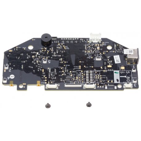

Hola amigo, tengo el mismo problema, compré un p3p como nuevo con este problema, ya tomé la placa a 400 grados Celsius, ahora trataré de alimentarlo con una fuente, así que salgo de dudas si no es un problema de las baterías, porque el propietario anterior no lo usó durante largos períodos de tiempo
Encontré un proveedor que tiene el avance principal phantom 4 en stock, mi control es el gl300a del P3P.
Será que puede servir, así que cambio el plato directamente.
enlace de proveedor adjunto
