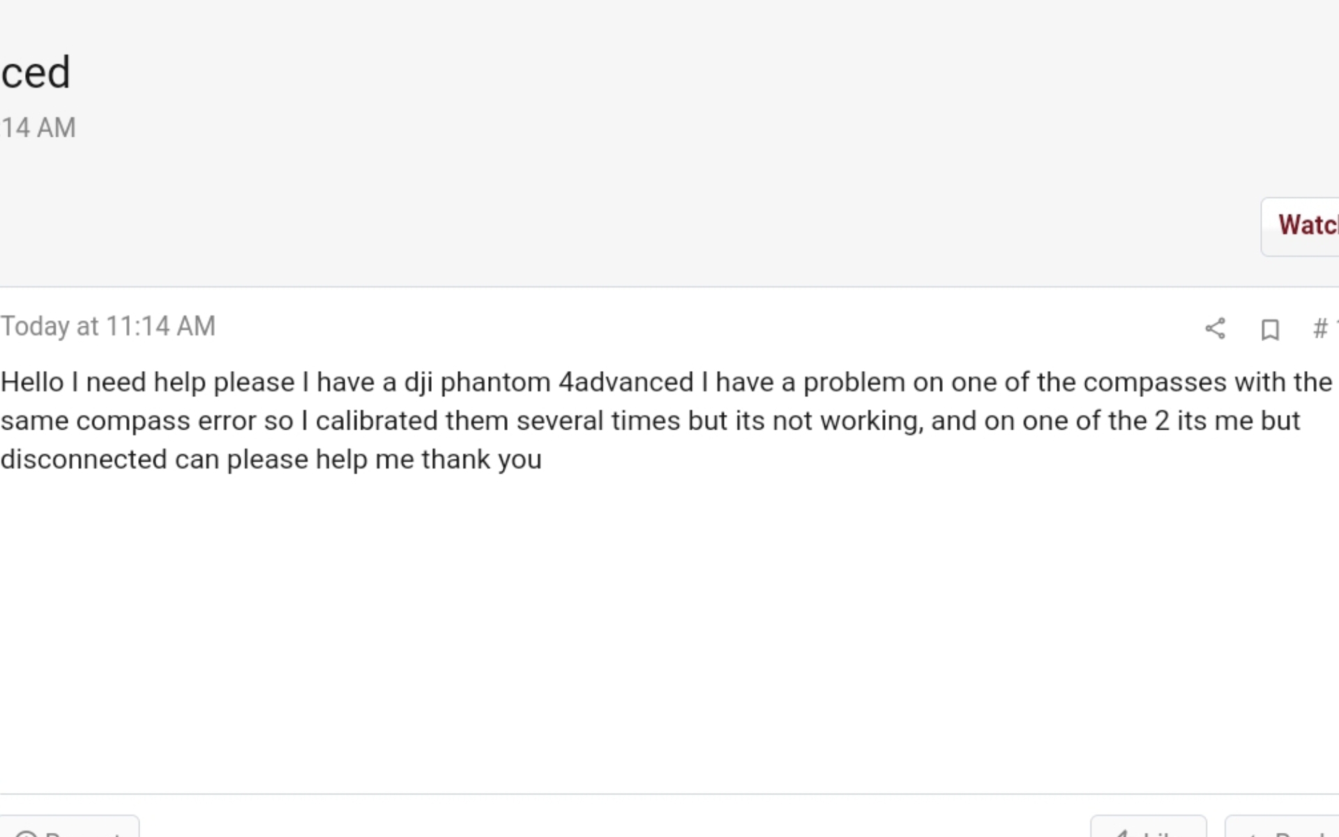

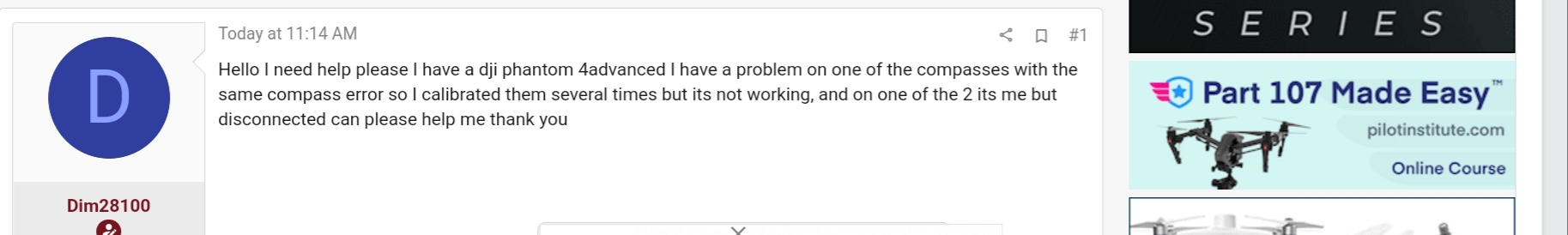

Bonjour j'ai besoin d'aide svp j'ai un dji phantom 4advanced j'ai un problème sur un des compas da memes erreur compas alors je les calibré plusieur fois mais sa fonctionne pas, et sur un des 2 sa me mais disconnected pouvez vous m'aider svp merci

You can do compass check ,same place as imu calibration, that will show if working or not,and hard knocks in past ,might have come unclipped

A compass error that won't go away is usually caused by a disconnected compass.
If it is due to a broken wire, you may need to replace the landing gear to fix it.

Merci beaucoup j'ai trouver un file débranché au niveau du train d'atterrissage je suis content que se soit que sa mais merci pour votre retour.
