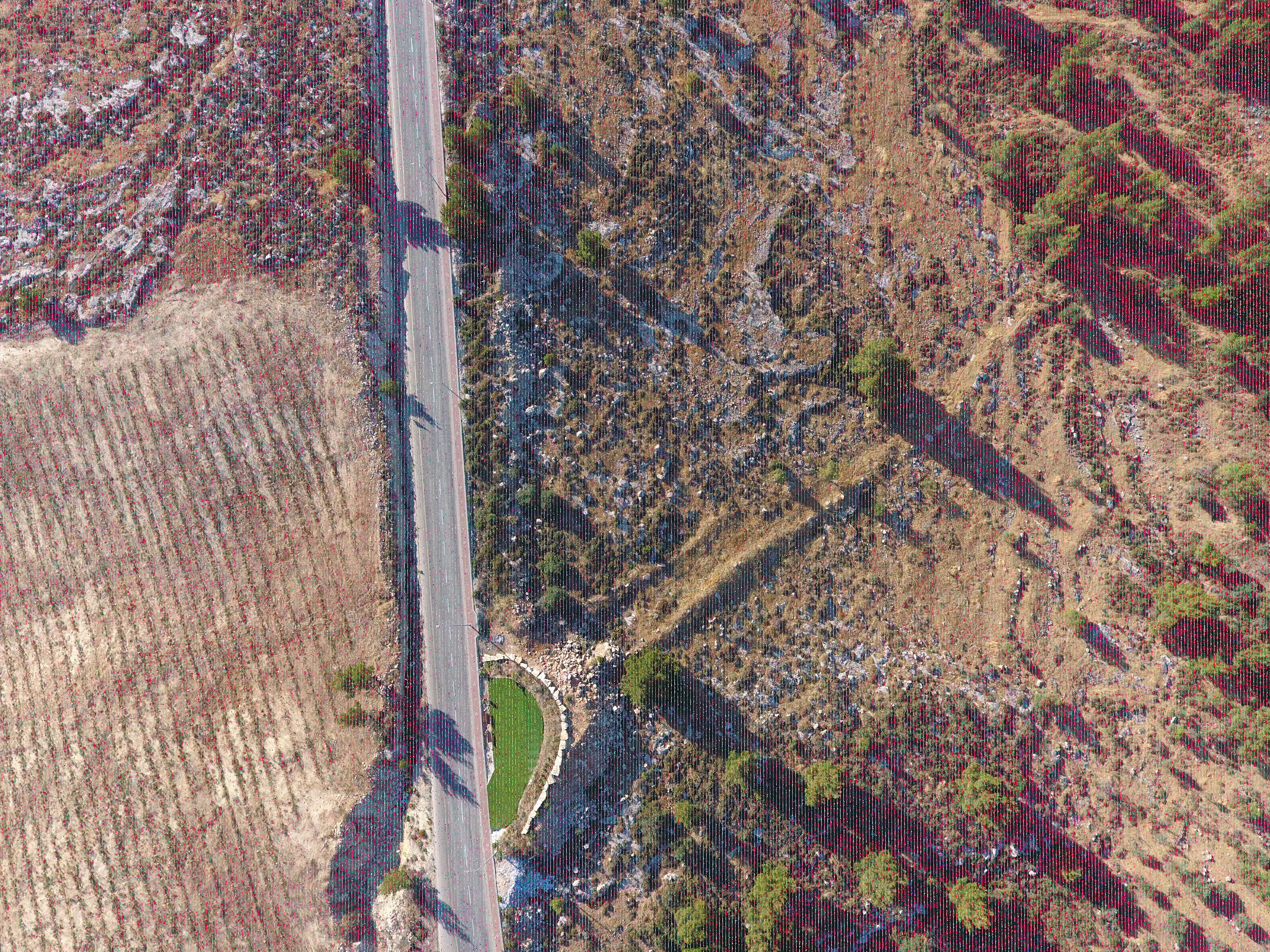

יש לי פנטום 4. תמונות שאני מצלם מופיעות עם קווים.
(תְמוּנָה)
זה קורה גם עם וידאו קליפ.

There is a problem with the flat black cable that connects to your camera.
It can also be the gimbal flexible cable. That is the cable that is in the gimal itself.
